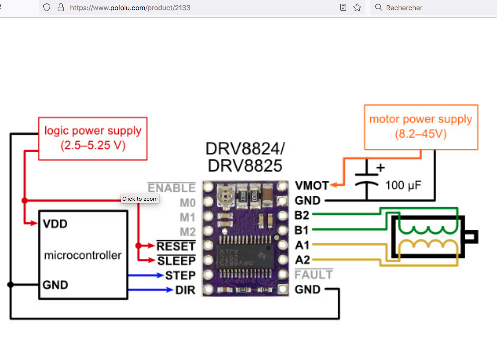

A noter aussi, un autre point qui peut porter confusion, c'est la dénomination qui est employé sur l'Apstepper (par rapport aux docs Polulu) : vous employez 2B-2A ce qui correspond à une bobine du moteur pas à pas et 1A-1B pour l'autre bobine du moteur pas à pas alors que dans la doc des drivers Polulu c'est B2-B1 pour une bobine et A1-A2 pour l'autre. Bon de quoi s'arracher un peu les cheveux ! Je voulais joindre une image mais je ne sais pas comment on fait, c'est le premier forum auquel je suis inscrit...

Jacques, tu trouveras en fichier joint la photo de la dénomination qu'emploie Pololu pour désigner les 2 bobines d'un moteur pas à pas bipolaire, tu trouveras aussi ce schéma à l'adresse suivante :
https://www.pololu.com/product/2133
Par ailleurs, pour moi la couleur des 4 fils de mon moteur pas à pas sont bleu jaune vert et rouge. Bon avec un simple test de continuité ou la doc du moteur, on sait à quelle bobine appartient les paires de fil,mais c'est pas forcement évident pour tout le monde sans doute.
