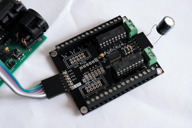

- côté condensateurs, le mieux serait un condensateur sur chaque spiderboard, entre vcc et gnd, côté mâle de l'i2c, c'est bien ça?
4700µF 25V c'est bien?
un en plus en parallèle de l'alim de l'arpschuino serait un plus?

Côté mâle ou femelle de l'I²C, c'est pareil. Le coté femelle permet de faire des essais rapidement : Est-ce que l'arpschuino a une alimentation séparé de celle des LEDs ?

Maryno à 2 spiders sur sa ligne i2c donc il ne pourra mettre qu'un seul condo en fin de ligne. Je proposais effectivement un condo pour chaque spider, mais le montage n'est pas évident.
@Maryno, je pense que Jacques t'invite à mettre un condensateur en parallèle du bornier d'alim de l'arpschuino, car en cas d'alim partagé, l'appel de courant des leds peuvent dans certains cas faire chuter la tension d'alim et faire planter le microcontrôleur.
pour les valeurs, 4700µF est peut être excessif, mais une capacité ou une tension élevée du condensateur ne gâchera rien, qui peux le plus, peux le moins ...
