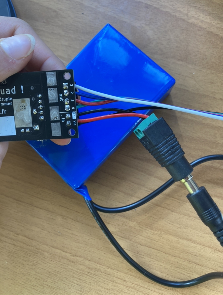

- Messages : 13
- Enregistré le : lun. 21 oct. 2024 11:06
Re: Latence - wilulu quad
Bonjour Jacques,
Merci pour ta réponse. Cela fait 3 jours que je teste la carte mais plus aucune latence.c’est incompréhensible. La seule chose qui change c’est que la carte n’est pas dans le vase verre mais lorsqu’on avait eu les problèmes de latence, on l’avait sorti du vase et cela n’y avait rien changé.
Mais il ne semble pas que lorsqu’il y avait des problèmes de latence la carte ne repassait au rouge, le plus souvent je crois elle était bleu mais ne scintillait plus / ou très lentement.
J’ai testé plusieurs fois avec la batterie directement câblé sur une prise secteur et cela ne changeait rien.
La carte fonctionnait lorsqu’on faisait les test, puis 50 min après (on avait éteint la batterie entre temps) lorsqu’on la rallumait cela ne fonctionnait plus (enfin c’est à dire avec une grande latence)
Pour ce qui est des références voici :
-batterie : https://accessoires-energie.com/product ... gJemvD_BwE
-ruban led https://www.leclubled.fr/ruban-led-12v/ ... 86899.html
Et un adaptateur pour relier la batterie à la carte :
https://www.cdiscount.com/informatique/ ... gKtU_D_BwE
- Fichiers joints
- IMG_1500.jpeg (556.65 Kio) Vu 147392 fois
Après vérification, comme ont peut le lire sur cette page (https://francoischarron.com/gadgets-tec ... TnjrZhsEk/), le verre n'est pas vraiment un obstacles aux ondes WiFi.
En revanche, si la W32 est au raz du sol la réception peut s'avérer très mauvaise. Ça peut être une des causes du problème si le vase est posé au sol et la carte au fond du vase.
Par ailleurs, comme je te l'ai déjà dit, je fais de moins en moins confiance à ce type de batterie... As-tu pu tester avec une alimentation secteur ?
