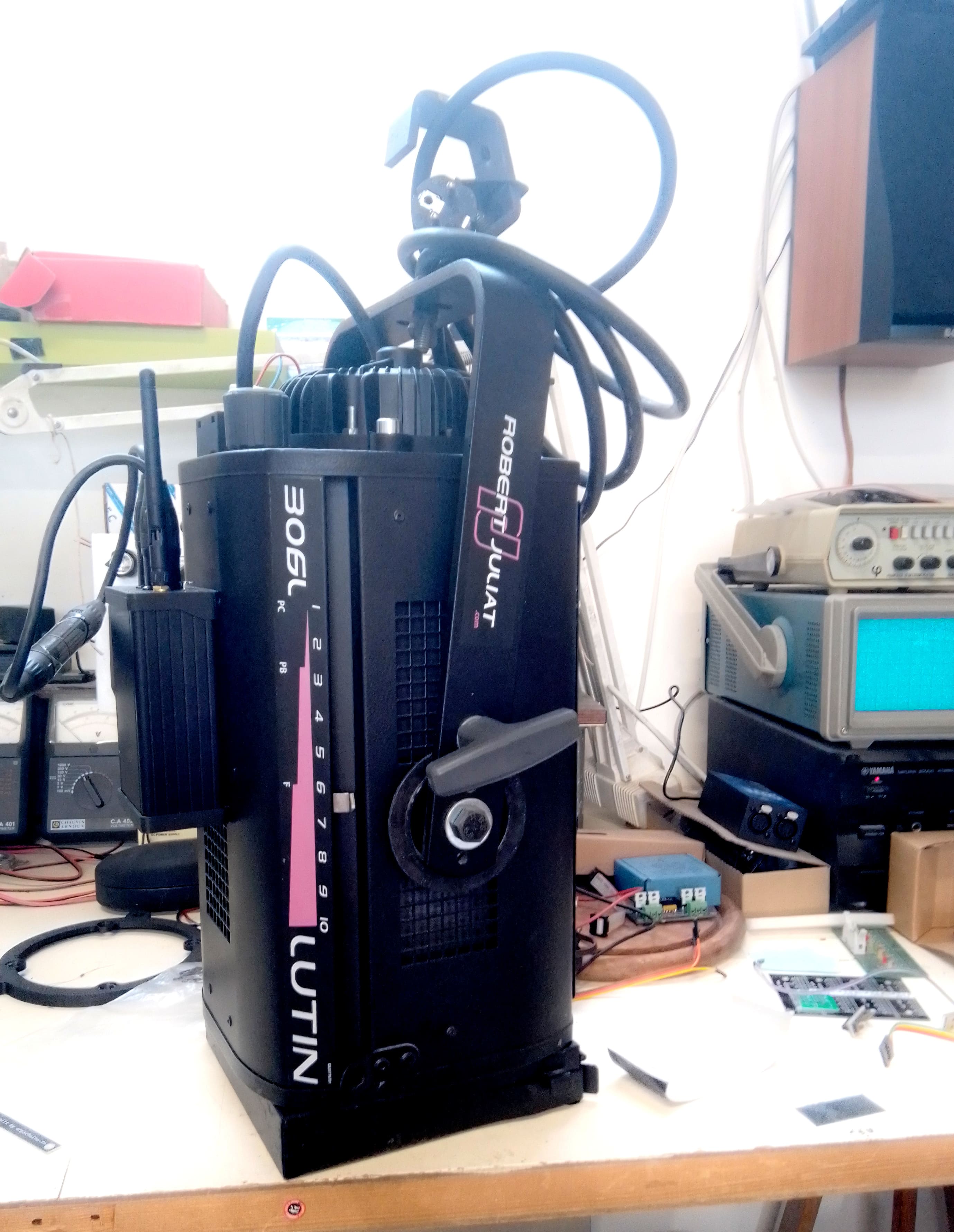

nous travaillons actuellement sur un projet de rétrofit de projecteurs:
Notre but est de concevoir des kits de transformation halogène>LED sans aucun compromis sur la qualité de la lumière, l'ergonomie et la fiabilité.
Un prototype est en cours de réalisation et bien avancé, il reste à développer le Kit en lui même, et du polissage de code. Le développement du kit profitera aussi au firmware de l'arpschuino32, car certaines fonctions sont transposables.
Vous pouvez poser vos questions ou commentaires à cet endroit
Retrofit Robert Juliat Lutin 306L

Salut,
Très beau projet, commercialisez vous ce kit?
Pensez vous qu'il soit possible d'adapter ce kit à des projecteurs scenilux?
- Messages : 326
Re: Retrofit Robert Juliat Lutin 306L
Oui, nous allons le commercialiser au tarif de 550€.
Nous en avons déjà livré 4 au théâtre de la halle Roublot à Fontenay sous bois.
Nous avons déjà commencé à travailler sur les anciens Scénilux, l'adaptation est en cours.
Il existe des petits et des gros Scenilux 1 kilo, tu pensais auquel ?
Nous prévoyons de faire une démo dans un théâtre de la région parisienne au mois d'octobre. Les personnes intéressés peuvent déjà nous le faire savoir.
- Messages : 326
La présentation de notre rétrofit de projecteurs de théâtre aura lieu le 21 octobre prochain, dans la matinée, au théâtre Berthelot à Montreuil.
Si vous souhaitez y assister, faites le nous savoir ici ou par mail (arpschuino@gmx.fr).
