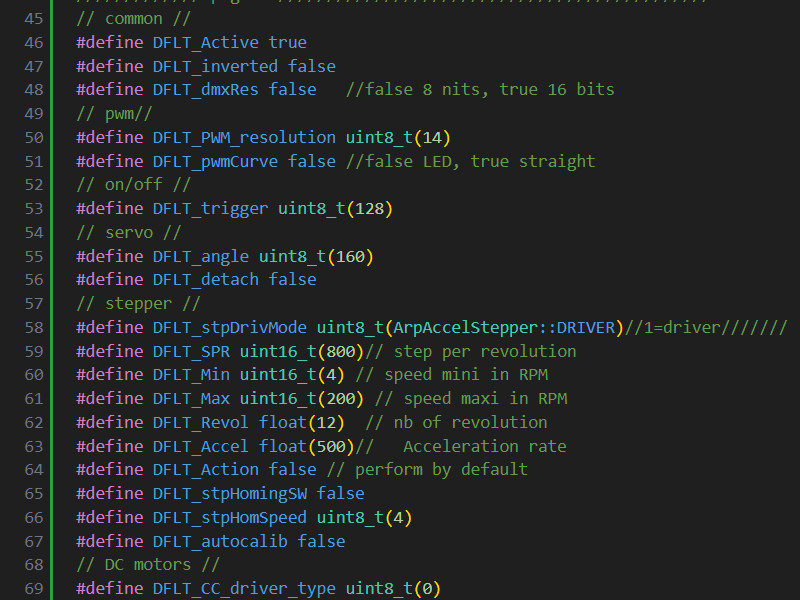

J'ai réécrit le firmware 1.2.2 et après une réinitialisation, les ports A et B fonctionnent comme prévu avec 4 steppers. Et j'ai travaillé avec deux blocs d'alimentation pour les steppers 0+1 et 2+3. Avant, je travaillais avec un seul bloc d'alimentation pour les quatre steppers.

Si tout va bien, je publie officiellement le correctif. Ce sera la version 1.2.3, par rapport à la 1.2.2, j'ai réuni les valeus par défaut dans un seul fichier pour éviter ce genre de souci à l'avenir.
