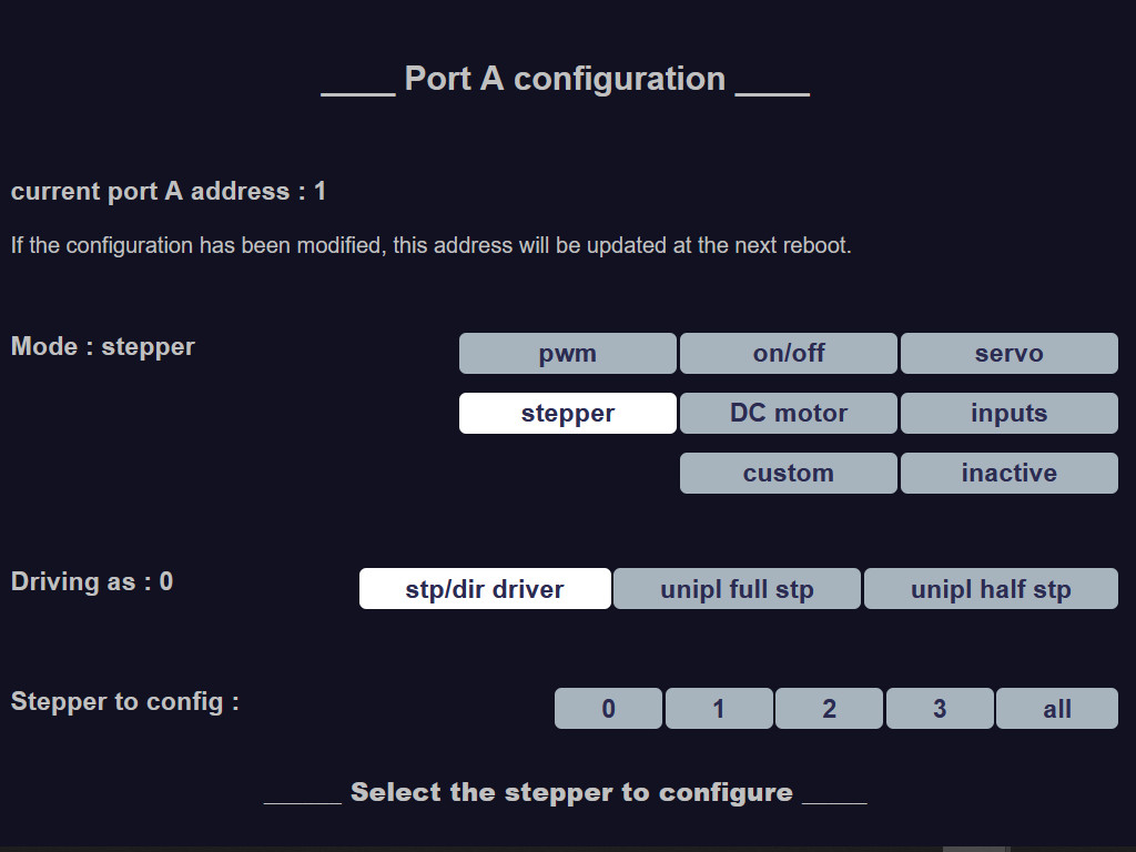

Thomas, il y a un truc blizzard sur ta copie d'écran : en version 2.1, les boutons de mode devraient être de même dimension et alignés.
L'adresse du port devrait aussi être affiché au dessus :
As-tu fait la mise à jour depuis le navigateur ou avec platformIO ?
Avec platformIO il faut uploader le code et le système de fichiers, c'est à dire les pages HTML, le javascript etc...

Essaie par exemple ça :
  • met toi en adresse DMX 1
  • met le port A en mode stepper
  • active le mode stp/dir driver
  • Clique sur all pour mettre les 4 moteurs en mode active et 16bits
normalement ça devrait donner :
1:position moteur 0
2:position fine moteur 0
3:vitesse moteur 0
4:position moteur 1
5:position fine moteur 1
6:vitesse moteur 1
7:position moteur 2
8:position fine moteur 2
9:vitesse moteur 2
10:position moteur 3
11:position fine moteur 3
12:vitesse moteur 3
