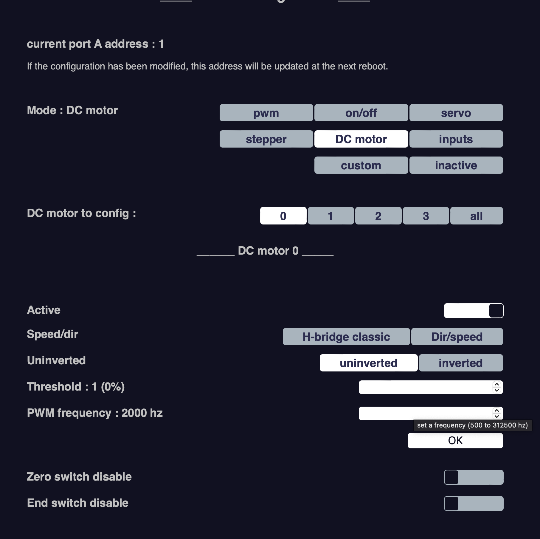

Voila ma config, pour le moment c'est étrange quand le fader 1 est levé rien ne se passe et quand je met le fader deux à 3/4 %, le moteur freine mais ne s'arrête pas

Nouvelle Update,
J'ai passé le mode P005 (Initial speed w/o Sensor Start) sur 1 (il était sur 5) et maintenant;
Quand je lève le fader 1 rien ne se passe, et quand je met le fader 2 à 1% (avec le fader 1 levé) le moteur change de sense.
Sinon quand le fader 2 est levé tout seul rien ne se passe.
Hubert

Encore nouvel Update
A la place de connecter le SV, j’ai connecté le EN en ARP 2
Le FR Eest toujours en ARP 1
Et j’ai quelque chose qui fonctionne !
Quand le fader 1 n’est pas levé:
- le rôle du fader 2 est :
- de 0 à 50, le moteur tourne
- à partir de 50 le moteur s’arrête
Quand le fader 1 est levé
- le rôle du fader 2 est:
- a 0, le moteur tourne dans un sens
- de 1 jusqu’à 60, le moteur tourne dans l’autre sens
- à partir de 60 le moteur s’arrête
- Il faut revenir à 49 pour le moteur se remette à tourner
C’est un petit peu complexe mais ça marche !
